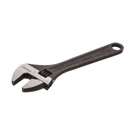

    Es así, pero no giras a tope porque se esconde la zona donde puedes meter la llave plana. Necesitas que alguien te gire el volante mientras tú ves hasta dónde se mete.
    Cambia las dos rótulas axiales. No valen nada y para este tipo de elementos siempre es mejor cambiar de manera simétrica.
    Yo aflojé con una de estas
