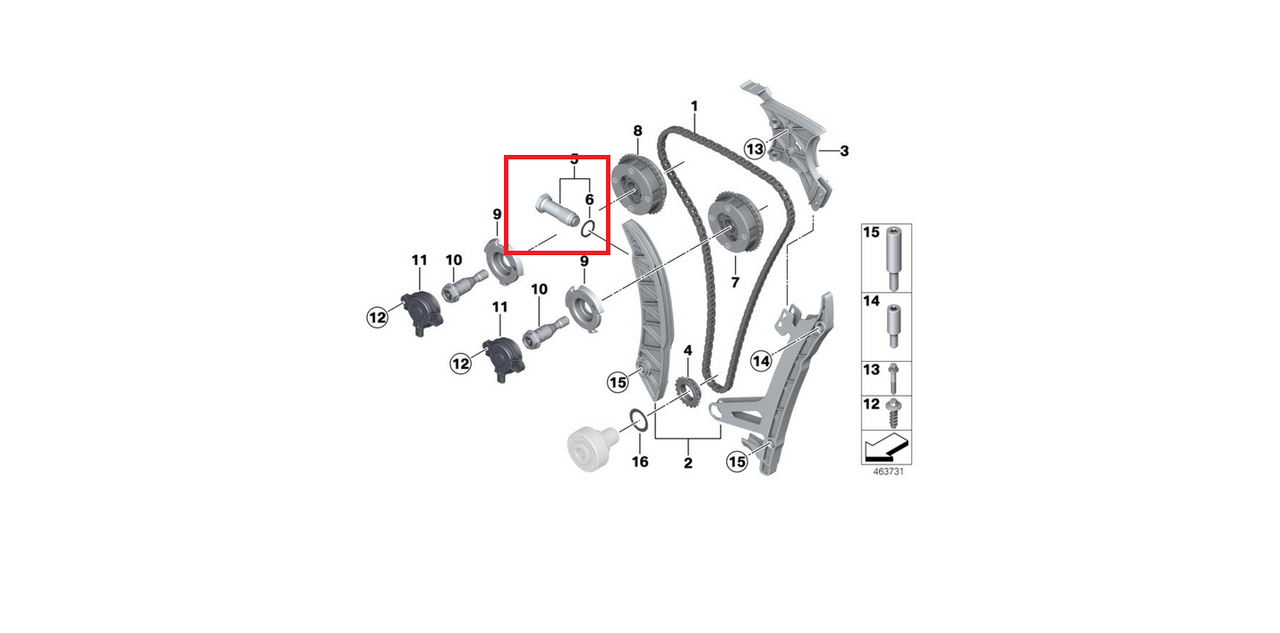

Bueno a ver si me podeis aconsejar, tengo un BMW F31 con motor N20 gasolina, lleva 75.000 km, la unica averia que a tenido a sido cambio de turbo, ahora me planteo si seria conveniente cambiar el tensor de la cadena de distrubucion, en el antiguo BMW E46 tambien gasolina se lo cambie por que aconsejavan hacerlo y ahora estoy con la duda si cambiarselo a este. un saludo y muchas gracias.

La cadena y tensor de la bomba de aceite, de los primeros n20 tenían una campaña. Luego ya se modifica y no da problemas, el cambio del tensor no sirve de nada, por que realmente el desgaste está en los patines, yo he recostruido no hace mucho dos motores uno de un cliente y otro el de mi propio coche. El de mi coche con 134.000km la cadena y patines estaban bastante bien, a un así al reconstruir el motor entero lo puse nuevo. En el otro motor que hice no se los km que tendría en este caso si estaba bastantes desgastado la distribución al igual que el de la cadena de la bomba de aceite. El calado y ajuste de este motor concreto no es nada sencillo, dado que necesita varios útiles de calado para la distribución y los árboles contra rotantes de la bomba de aceite. un saludo www.resincarservice.es

Tendría que mirarlo pero creo que no que son los primeros del 2010-2012, además que se escucha claramente, se escucha comí un aullido den el motor es la bomba de aceite que el tensor suena con el patín. Estos motores he recostruido tres en un periodo de dos años, son muy muy puñetero, y sobre todo muy delicado con el engrase, hay que ponerle su aceite eso es lo más importante, si no recuerdo mal lo digo de memoria creo que es en 2014 cuando cambian el criterio del aceite. 0w-20 con la más moderna BMW Longlife-17 FE+ y Longlife-12FE+ homologados a tal efecto (N20, N26, Bx6 y Bx8) con y sin filtro de partículas posteriores a 2014. Un saludo, www.resinacarservice.es
