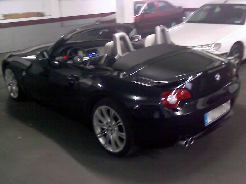

Me he colado en este suforo para buscar ayuda para un amigo.
Mi amigo tiene un Z4 roadster negro. Es de finales de 2006. El caso es que le venía con todos los intermitentes en naranja y no hace mucho vio uno igual que el suyo pero con los intermitentes blancos. Qué tendría que hacer para cambiar todos los intermitentes de la forma más económica posible? Yo sé que para el E46 hay posibilidad de conseguirlo (yo lo he hecho) sin tener que pasar por el conce, pero no sé nada para el Z4. Pues eso, comentadme las posibilidades que hay. Me ha dicho que sus faros delanteros tienen lente pero no son xenon. Por cierto, hay traseros de leds?
Gracias

En ebay puedes encontar los traseros y delanteros laterales en blanco, la luz de freno tambien, los intermitentes de los faros creo que tienes que cambiar el faro entero y ya es mas caro.
Gente de aqui los han cambiado, ellos pueden ponerte la web de donde los compraron, asi por encima creo que era 100 y pico €

Gracias por la ayuda. Parece que se pueden encontrar las opticas traseras e intermitentes laterales a buen precio. Alguien sabe dónde puedo comprarlo?
Algún enlace actual?
De nuevo gracias

Son originales, se trata de un reequipamiento original que se puede comprar en el concesionario.
En el brico que hice pone hasta la referencia por si alguien quiere pedirlos en el conce. 63 21 0 154 262

Kamala...Los faros delanteros, no se pueden poner con el intermitente en blanco, sin tener que cambiar todo el faro, verdad???

Hay que cambiar todo el faro.
