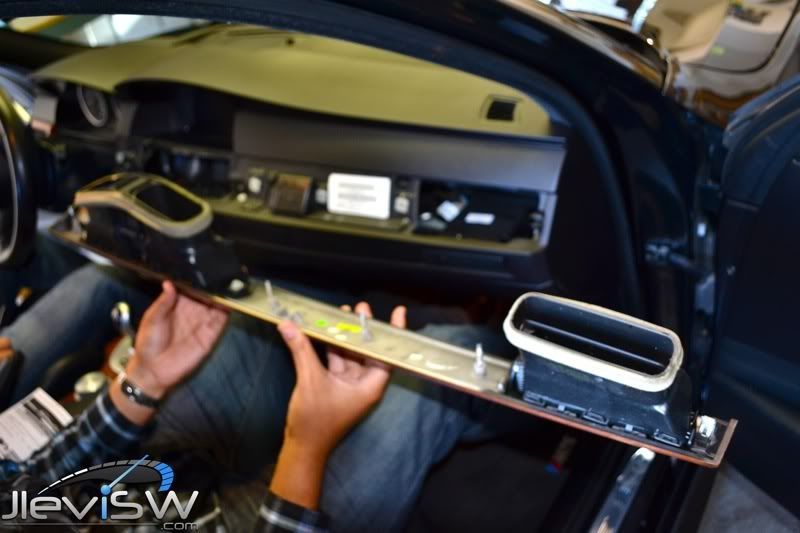

    Con permiso de este otro foro:
    http://www.m5board.com/vbulletin/e6...sw-dinoc-carbon-fiber-wrap-diy-guide-e60.HTML
    Empezamos quitando el revestimiento del salpicadero, que fue sorprendentemente fácil de quitar. Tome un destornillador, o una espátula de plástico y deslícela debajo del borde de la moldura. Haga palanca suavemente hacia arriba moviéndose de un lado a otro, y cada uno de los cinco pines saldrá y suelte las molduras y las rejillas de ventilación.
