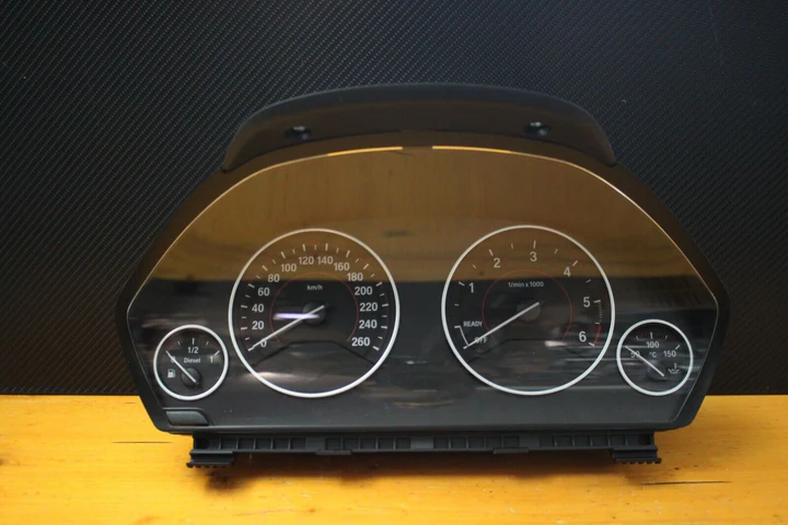

Mi serie 4 GC viene con el cuadro de instrumentos analogico, osea el que tiene la aguja de consumo, tipo esta:
¿Podría comprar por internet o a un desguace la version LCI quitar y poner sin mas? ¿hace falta codificar algo?
He visto por internet y wallapop que venden cuadros "Virginizados" ¿eso afecta en algo?
Gracias!

Ya me perdonarás pero el de arriba parece de un gasolina turbo y el de abajo de un diesel. ¿Qué sentido tiene?

Entiendo que únicamente está enseñando el modelo de cuadro que quiere, no que sea el definitivo.
Sobre el tema, no se si habrá que codificar algo, pero intuyo que sí (pero, repito, no lo se seguro..).

En los PRE-LCI hay la opción de cuadro extendido.
Sin saber nada sobre el tema, quizá sea más sencillo poner este en lugar del LCI por ser ambos cuadros para modelos antes del restyling.
Repito que no tengo ni idea del tema, es lo que me dice la razón

Mi serie 4 GC viene con el cuadro de instrumentos PRE-LCI, osea el que tiene la aguja de consumo analogica, tipo esta:

No es PRE-LCI y LCI sinó que son el normal (primero) y el ampliado (segundo)
puedes poder pero debe estar borrada la memòria del que vas a poner para no tener errores con km, VIN …… ah y que las RPM cuadren con el tipo de motor que tienes, dièsel o gasolina

Añado este video donde el chico lo explica bastante bien, ademas que añade explicacion para conectar el cable de fibra optica que hace falta ya que no todos los tutoriales se molestan en hablar de él.
La unica duda que me queda es que él utiliza un cable de fibra optica en Y (3 extremos para conectar) pero luego hay otros donde solo usan uno normal

Yo llevo un cable de fibra único, va de la radio al cuadro directo, con 2 hilos.
Te aconsejo que no virginices tu mismo el cuadro. Depende del chip que tenga el cuadro se puede o no. Yo me di cuenta tarde y tengo un cuadro muerto de risa. Ademas hace falta una interface, software y cableado para 'enchufarte' al chip del cuadro y poder escribir en él. Es como un trabajo a parte que nada tiene que ver con la reequipación propiamente dicha. No compensa el gasto y esfuerzo, creo yo.
Eso si, el cuadro ampliado mejora mucho como te da la info el coche.
Luego yo le instalé unas esferas tipo sport que ya le dan el toque final. Ya que desmonté el cuadro para virginizar, el cambio de las esferas era un juego de niños.

Buenas tardes, yo hice lo que quieres hacer tú, tenía el cuadro 6WA con contenido ampliado y lo cambié por el 6WB.
El cambio en brutal y mantienes todas las funciones del cuadro original, eso sí te lo tiene que instalar alguien que sepa hacerlo y el cuadro debe estar virginizado...
