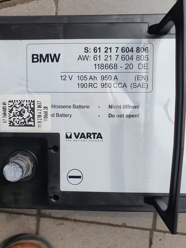

Hola foreros,
parece que la batería está tocando su fin, me salta un aviso de batería descargada. Mi pregunta es, la podemos cambiar nosotros mismos??? He leído q en BMW, cobran un dineral, pero no tengo claro que en cambio lo
Podamos hacer nosotros mismos.
es necesario tirar de conce oficial???
recomendáis algún modelo de batería concreto, que no salga muy caro???
Gracias y saludos.-

Yo la puse en Norauto, exactamente la misma que llevaba el coche, Varta. Unos 230 €. 530d 2011

Si , les tuve que recordar que había que registrarla y bien, pero yo me quede a ver como la cambiaba y comprobar que era la misma.
Varta - Batería Start-Stop Silver Dynamic AGM H15 236 €

Yo en un taller multimarca, la original BMW, 240 Leuros y codificada para que no de errores.

Si tienes algun amigo o conocido que te puede registrar la batería lo puedes hacer tu mismo. Es muy fácil. A mi me ha constado 170 la batería y nada más.

Cambiarla es muy muy fácil,pero hay que registrarla si no da errores, aunque al principio no de,luego salen.
