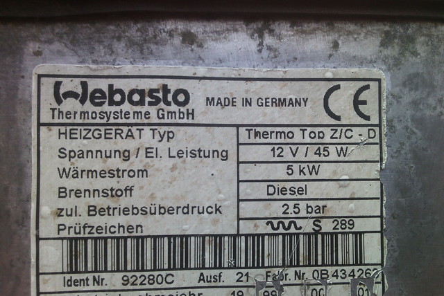

  22. vossegus
    vossegus Forista
    26 Abr 2018
    2.860
    3.459
    M3
    En las Transporter , por ejemplo llevan un calefactor que calienta el agua de la calefacción y tienes calefacción , tanto con el motor parado , como algunas programables para que por ejemplo funcione a la hora que tú quieras , calefactores de aire caliente hay eléctricos lo que me parece es que tienen mucho consumo para no tener ni batería auxiliar ni nada .
  23. vossegus
    vossegus Forista
    26 Abr 2018
    2.860
    3.459
    M3
  24. vossegus
    vossegus Forista
    26 Abr 2018
    2.860
    3.459
    M3
  25. vossegus
    vossegus Forista
    26 Abr 2018
    2.860
    3.459
    M3
    A este tipo de calefacción me refería yo .
