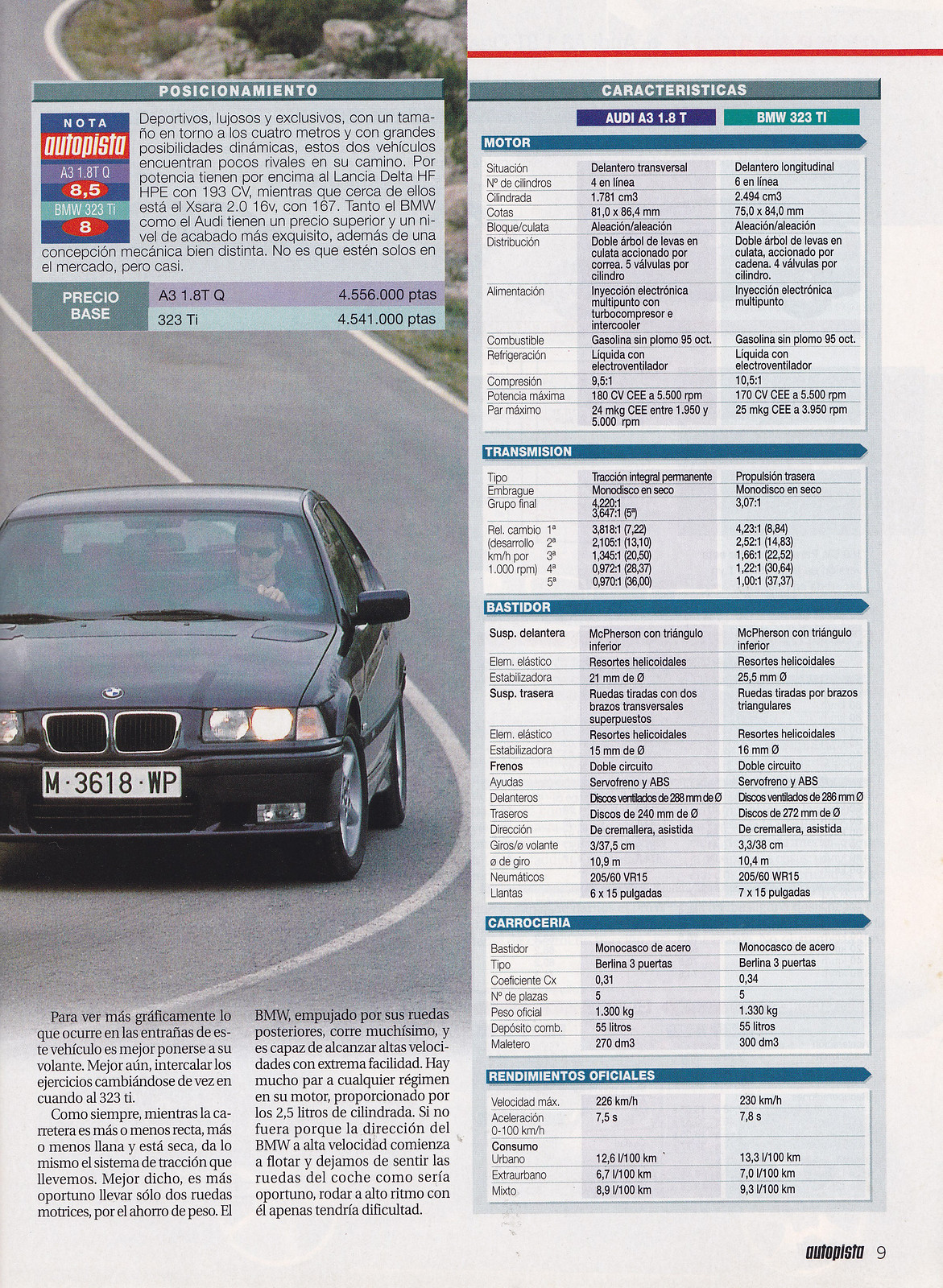

    Si nos ponemos a calcular el diámetro de los neumáticos sumando el radio teórico de llanta con el valor de perfil de la goma nos sale un valor que aplicado al cálculo de desarrollos nos deja un resultado superior al que calculan las revistas.
    Imagino que es debido a que se ha de restar la deformación de la goma pero ¿qué valor se resta?
    Por ejemplo si tengo una 225/50-16 me da un radio de 31,5 cm. Si combino ese radio teórico con una quinta 1:1 y un diferencial 3.07:1 me sale un desarrollo de 38.76 km/h por cada 1000 rpm. Según esta prueba que adjunto la quinta es 37.37 km/h por cada 1000 rpm. Probando con otras ruedas y relaciones siempre me sale un poco más largo que el real.
    ¿Alguien sabe si es un coeficiente lineal o si depende del peso por eje, tipo de neumático etc?

    1º tienes el diametro de la llanta luego el radio del neumatico(que tienes que sumarlo dos veces) y por ultimo supongo que sabes que si pone 225/45/17 las medidas son 225mm de banda de rodadura, 45% de 225 ( 101.25mm creo ) es el ancho del neumatico que lo tienes que multiplicar por dos y la llanta que tienes que pasar de pulgadas a mm cuantos mas decimales menos error.
    tambien puedes entrar aqui y mirar la altura dimaetro 631mm
    http://www.equivalencias.info/neumaticos/
    esa prueba es de un compact tu quizas lleves un grupo mas corto

    Joer, que pruebas mas cojonudas hacian en la epoca de los e36 :amo:
    Yo creo que los datos que publican en las revistas sobre lso desarrollos los sacan haciendo la cuenta de la vieja, supongo que mediran la velocidad real con un gps o similar y viendo las rpm del motor ya lo tienen. O se fiaran de lo que digan los fabricantes, claro.
