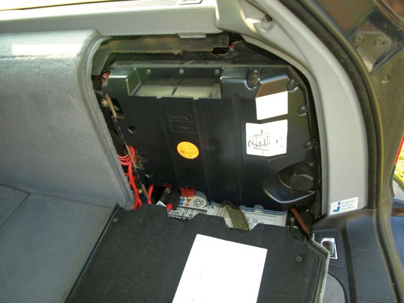

que es una caja negra con el logo nokia serigrafiado y en un soporte giratorio que va encima de la batería en el maletero del touring??
Probablemente el Ampli dsp.
Si no es este alguna instalación de teléfono de las hechas en concesiobario pero por la descripción parece el Ampli dsp, si lo llevas te habrá de salir en pantalla y tendrás que tener dos altavoces en el techo de detrás de la segunda fila de asientos.
Pon una foto y salimos de dudas

hare una foto tomorrow lo he quitado y no lo he vuelto a poner y no he notado nada en el sonido ..menudo oido tengo :floor::floor::floor:

La caja negra de nokia es el subwoofer, no?, que en elcaso del touring va asi, diferente al sedan.

este trasto es

Es el Ampli dsp... Lo raro es que desconectándolo suene igual, no debería sonar salvo que alguien, antes que tú, haya tocado esa instalación.
Veo que eres de Asturias, si te va bien, quedamos un día y echo un vistazo.

Es el subwoofer (no el amplificador) del Dsp que en los touring va ahí (en las berlina bajo la bandeja trasera), si lo has quitado deberías notar diferencia (y bastante) en los graves.
soy duro de oido :LOL:
En cuanto lo pusimos se noto la diferencia en forma de "más ruido" supongo que será que yo tambien soy igual --->
Yo no diferencio el sonido de mi e39 con DSP y mi e39 sin DSP salvó cuando hay alguna interferencia y, por tanto, el sub vibra que parece que estan llamando a las ordas de mordor.

Es probable que el subwoofer haya petado. A mí me pasó, porque lo que lleva dentro es un altavoz de 5".
En cuanto a lo de reequipar dsp, yo creo que te sale más a cuenta en todos los aspectos meterle unos buenos altavoces, un subwoofer y una etapa.
