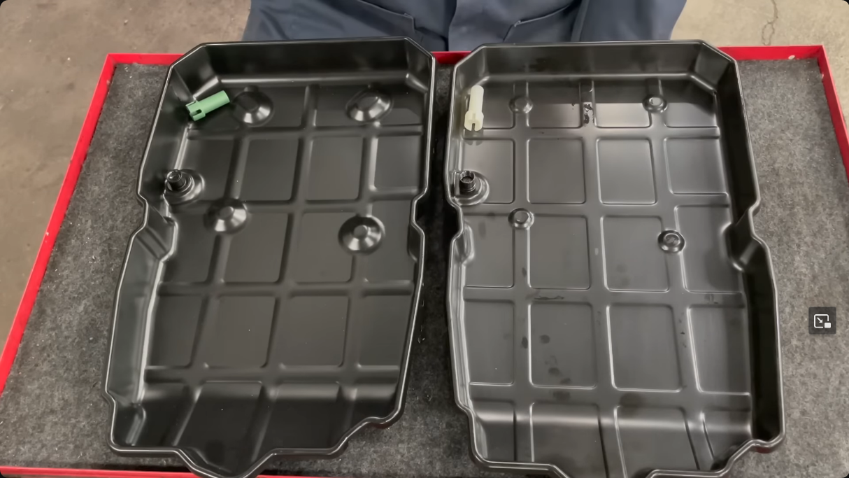

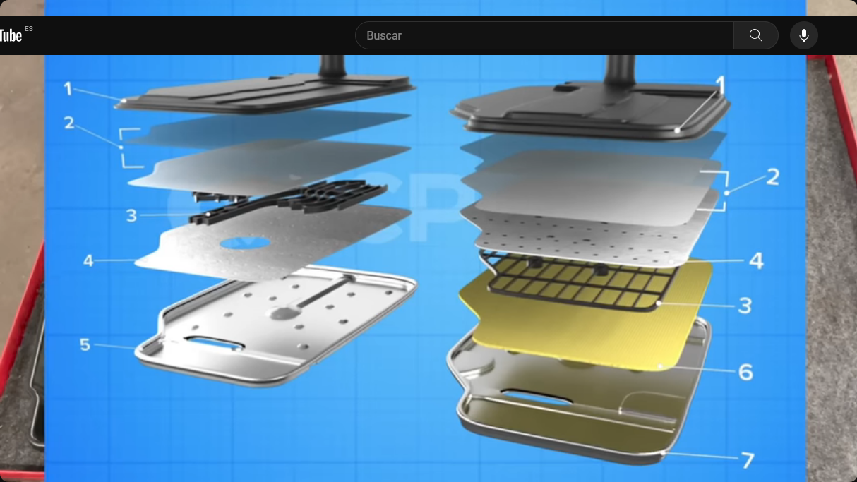

    Hubo 2 versiones de la 7G (722.9 y 722.9 plus)... la primera se montó desde el 2003 hasta el 2010... daba fallos por culpa del filtro... la versión plus se montó a partir del 2010 hasta el 2016.
    Luego se rediseñó el filtro interior de monocapa a tricapa... y el cárter de la caja de cambios tenia más capacidad.
    Ambas son intercambiables entre si... son las mismas juntas e incluso los mismos tornillos
    La mejora en el filtro se ve aqui
