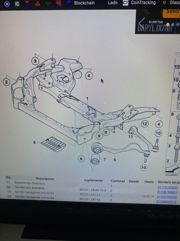

Buenas tardes, ayer pase itv del e87, todo correcto, pero el operario me metió en el foso para que viera un holgura en el brazo de suspensión derecho, me dijo que aún tenía silentblock y no habría problema en itv pero habría que cambiarlo ya que se está comiendo el neumático por dentro.
mi pregunta es si solo cambio ese o es aconsejable cambiar la pareja, y que marca monta bmw, porque he visto vídeos y creo que puedo cambiarlo yo, os adjunto un foto para que sepáis a qué me refiero, es la pieza número 7
Un saludo

en cualquier pieza del tren de rodaje y frenos, es recomendable cambiar la pareja en el mismo eje para que no haya diferencia de desgaste y el coche no haga cosas raras. TRW es el recambio OEM

Gracias Jaime, le echaré un ojo, tiene dificultad para montarlo?
Si te apañas en mecánica un poco, es bastante sencillo. Incluso se podría hacer en casa sin elevador...
Solo es quitar 4 tornillos, un par de tuercas y cambiar piezas.
