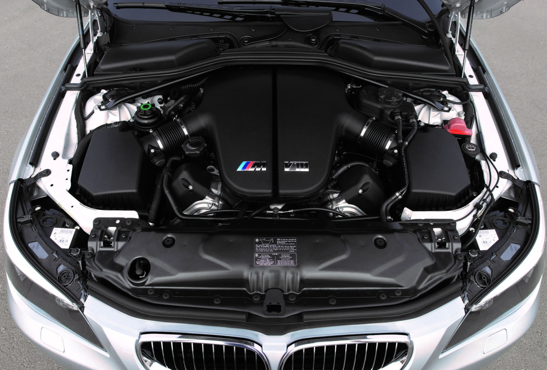

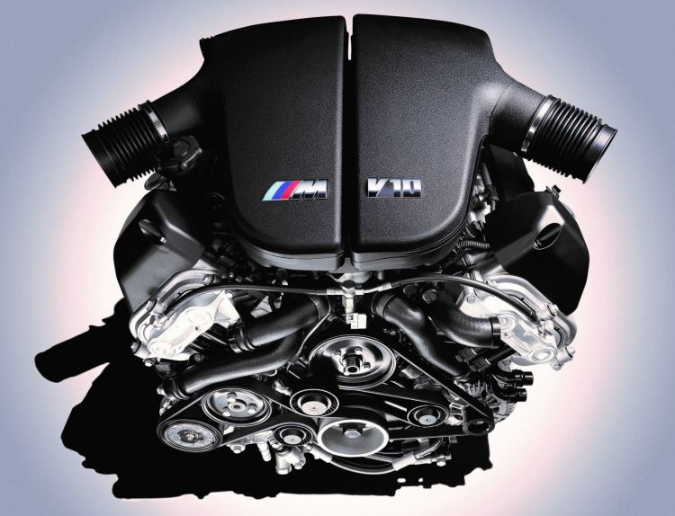

    Descubre todos los secretos del V10 S85 del BMW M5 y M6, un motor de Fórmula Uno con 507 CV
    27 Sept 2020
    BMW M5 E39 (1998) se caracterizaba por contar con el primer motor V8 (S62B50) firmado por BMW Motorsport, el M635 CSi (1984) por esconder bajo el capó (casi) el mismo bloque que el legendario M1 de 1978, y los M5 E660/61 y M6 E63/64 por su motor V10 S85 heredado de los Williams de Fórmula Uno, y cuyos secretos te vamos a desvelar a continuación.
    El único V10 que ha montado, y montará, un BMW

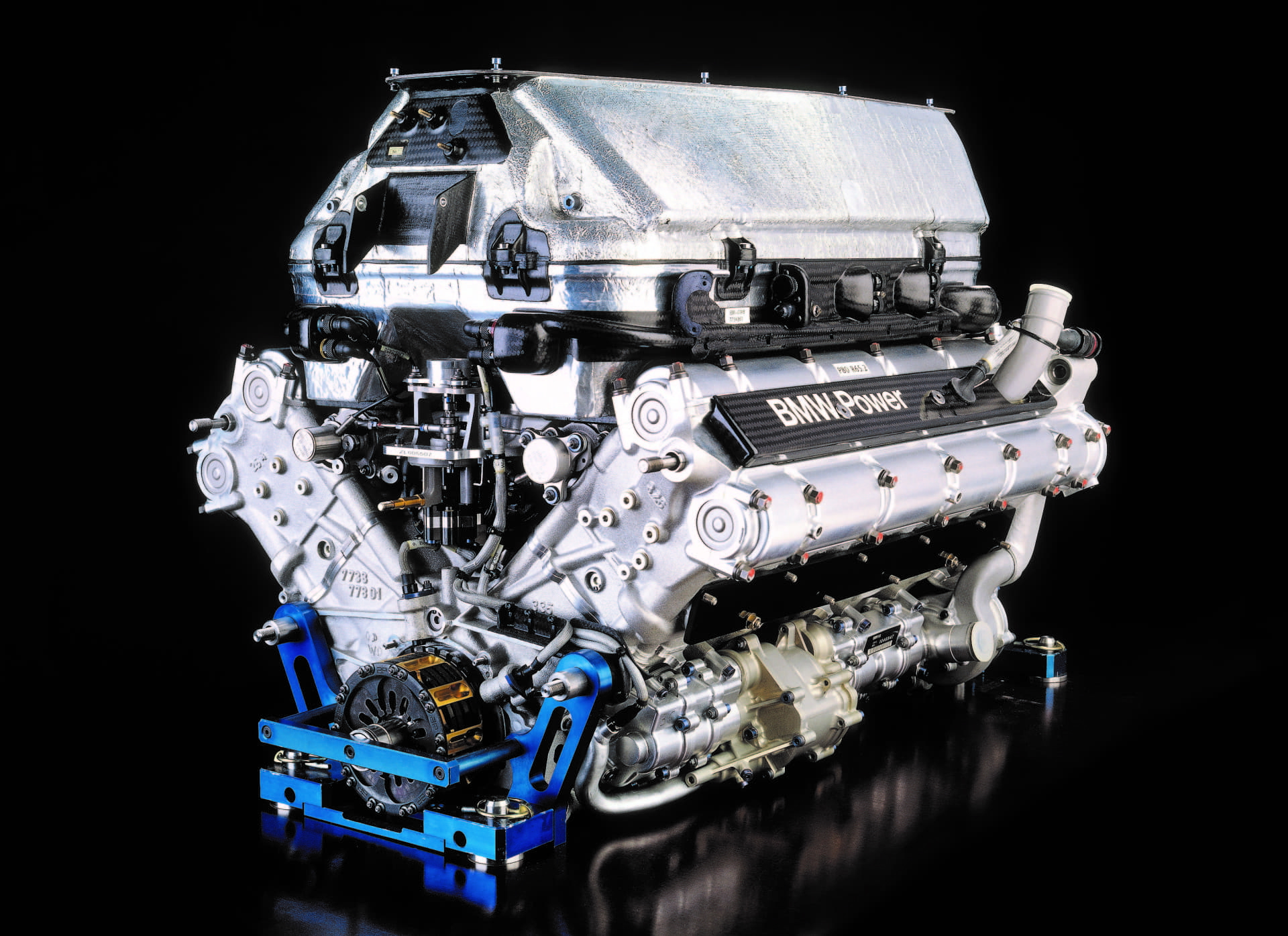

    Durante el primer lustro del actual milenio BMW era el motorista del equipo británico de Fórmula Uno Williams Racing, periodo en el que fue adquiriendo experiencia y conocimientos hasta el último motor que les suministró, el V10 P84/5 de 3 litros atmosférico que montarían los monoplazas FW27 de la temporada 2005. Todo ese know how les sirvió a los bávaros para crear el propulsor de su nuevo M5 (2005), un bloque V10 de 5 litros de cilindrada atmosférico con 507 CV de potencia que también podemos ver en los M6 (2005), denominado S85B50 y que no era un producto derivado de ningún otro propulsor de producción, como sucedía con el V8 S62 del M5 E39 procedente del M62 del 540i.
    En el mercado europeo los M5/M6 estaban asociados a una transmisión automática SMG III de siete relaciones, capaz de cambiar de marcha en tan sólo 65 milisegundos, pero que en el marcado americano no terminó de cuajar, razón por la cual allí BMW ofreció una versión manual de seis relaciones que recurría al cambio del anterior M5 E39. Así, en la versión sedán europea este V10 conseguía unas prestaciones impresionantes para sus más de 1,8 toneladas de peso, con un 0-100 km/h en 4,7 segundos y 250 km/h de velocidad máxima limitada electrónicamente, todo ello con un consumo medio homologado de casi 15 litros a los 100 km.
    240 kg y más de mil piezas que lubricar
    sistema de distribución variable Bi-VANOS, el cual actúa sobre los árboles de levas de admisión y escape, contando además con una mariposa por cilindro, las cuales son controladas electrónicamente.
    flotación de válvulas, y que consiste básicamente en que no son capaces de cerrarse a tiempo debido a lo rápido que gira el motor. Asimismo, montan unos pistones forjados en aluminio firmados por MAHLE y refrigerados por aceite.
    Abriendo el camino al V8 del nuevo M3
    compresor volumétrico por unos 8.000 € que consiguen elevar la potencia por encima de los 650 CV.
