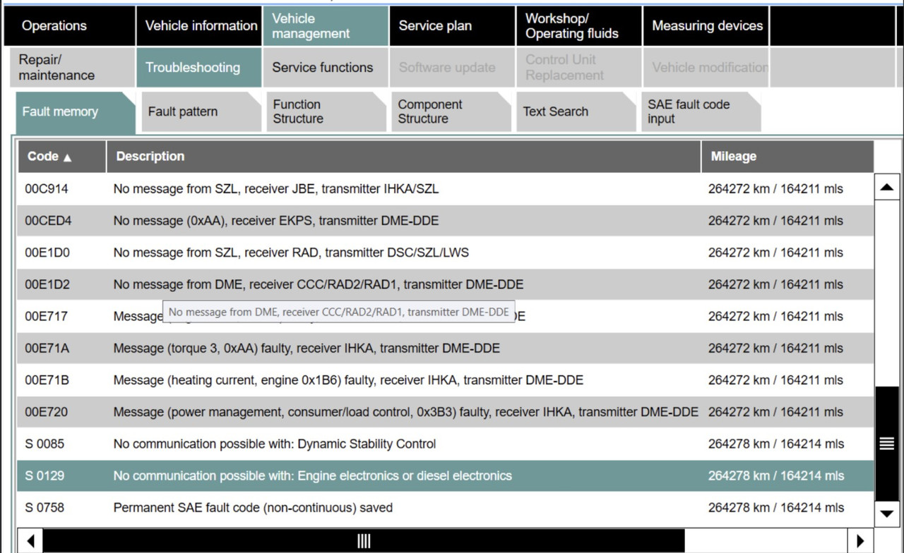

Buenas tardes , me presento soy Rafa, dueño de un BMW serie 3 del 2006 163cv de hace ya 8 años y mas contento imposible, ni un solo problema.. hasta el de hace una semana.
Fui a arrancar el coche y la bateria se ve que estaba ya agotada o medio agotada y en mitad del arranque el coche murio y ya no hubo manera de arrancarla por que la bateria estaba muerta ( llevaba con ella 6 años ) , hasta ahí todo correcto, compre una bateria de reemplazo de 95AH, la cambiamos como se cambio la anterior y derrepente el coche hace como para arrancar, pero no arranca, es decir se mueve el motor de arranque, pero no llega a arrancar, la llave la reconocia sin problema, sin fallos de inmovilizador ni nada.
Meti el ISTA, y al hacer el chequeo, veo que la DDE sale en rojo, con voltaje a 0, es decir, no le llega ningun tipo de alimentacion, os dejo la captura, por si en algun momento os ha pasado algo por el estilo o con vuestra experiencia me podeis guiar , mas o menos.
Viendo muchos foros y demas personas que han tenido he pedido el famoso rele azul, por que quitando el rele azul y poniendolo veia que aunque sonase clic al colocarlo, el comportamiento del coche era el mismo.. asi que a ver que tal.
Muchisimas gracias por adelantado!

Nada, le cambiamos el rele azul y sigue sin llegar voltaje al DDE, voy a llevarlo a taller para que compruebes fusibles.. conexiones y demas a ver por que tiene ese problema.. esta claro que algo de voltajes es.. os voy diciendo

parece mas un tema de comunicaciones canbus.

Buenas tardes, efectivamente, tenia lo que pensabamos desde el principio el DDE estaba quemado, aun asi lo lleve a un taller BMW, el presupuesto que me pasaron fue bestial, partian de un minimo de 2400 euros... yo desde un principio estaba en contacto con El Titilito sobre este tema, me lo traje de la BMW, le quite el DDE y el CAS junto con una llave, se la envie y me mando una unidad ya clonada y configurada, y listo.. os dejo el video que ha subido a youtube .
Espero que algun dia a alguien este post le sirva de ayuda. Un saludo a todos!
