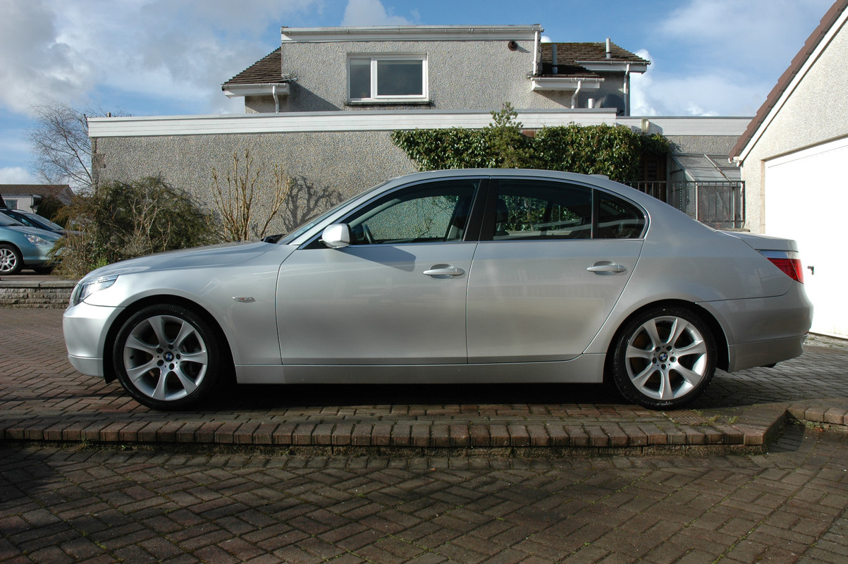

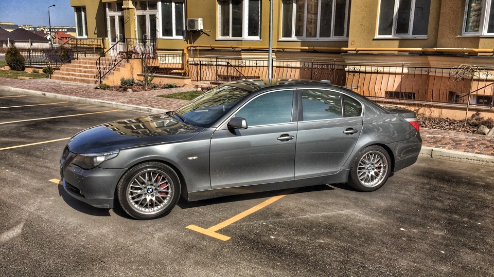

-Tema llantas, llevo unas Style 134 de 16 pulgadas (225/55/16) y quiero cambiarlas ya que, a mi parecer, es lo más feo del coche. He pensado en las siguientes llantas:
-BMW Style 42 de 18"
-BMW Style 124 en 18":
-BMW Style 135m:
-BMW Style 216 en 18":
No he encontrado montadas en un E60, pero son estas.

Yo con el tema de las llantas, si están en buen estado, no tendría prisa. Date un tiempo, en mi caso con un 645ci tampoco me gustaban las que traía de serie (style 121 de doble medida en 19"), pero como era algo secundario decidí no cambiarlas y esperar un tiempo, asi también si tenia alguna avería o gasto inesperado en el coche pues eso que me ahorraba. No suelo tener tanto sentido común pera nada pero ahí mi cabeaza tuvo un buen día.
El caso es que después de un tiempo y de no tener ninguna averia ni nada relevante en el coche no se las he cambiado porque me han acabado gustando y mucho. En foto no me gustaban nada, luego viéndolas en el coche me dieron mucha mejor impresión y ahora con el tiempo no creo que las cambie.

Estoy de acuerdo contigo, las llantas lo quiero dejar para lo último porque están muy bien, aunque los neumáticos son de 2016 y hay que cambiarlos, por eso he comentado lo de las llantas. El problema es que son muy pequeñas para lo que es el coche, en los E36 sí llevo 16 pulgadas y queda bien, pero en el E60 lo veo escaso.
Es verdad que es mera estética, no es prioridad, pero ya lo voy comentando :)

El tema llantas, depende de como tengas los neumáticos, si los tienes que cambiar muchas veces sale mas rentable a la larga comprarte unas con neumáticos. Yo tengo unas Style 152 en 18¨ Individual en muy buen estado en venta, con neumáticos también muy bien. Traseros Falken al 90% y Bridgestone delanteros al 60%. Las cambié por unas 172 en 19¨orginales también y muy contento. Aunque las 152 le quedan de cine también y poco vistas.
