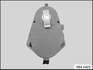

Yo se que el motor que esta detras de la radio esta malo porque se escucha como salta los engranajes y lo he visto

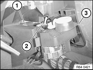

64 11 228Sustituyendo la etapa/interruptor de salida del calefactor - Soplador del sistema de aire acondicionado​
Quita el conducto de aire para el espacio de pie derecho.

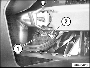

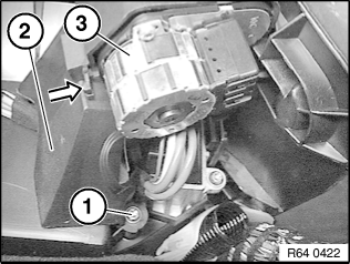

Tornillo de liberación (1).
Soporte para desenganchar para accionamiento del actuador (2).
Desconecta la conexión del enchufe en el accionador (3).
NkOXXLV

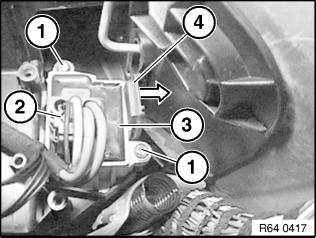

Desconecta la conexión del enchufe (2).
Afloja los tornillos (1).
Deshacer el bloqueo en dirección de la flecha y quitar la etapa de salida/interruptor del calentador - soplador del sistema de aire acondicionado (3).
Instalación:
Asegúrate de que el cable sea correcto.
Desmontar el salpicadero es obra mayor, por profesionales suele ser de unas 8 horas y tocamos muchos puntos sensibles, especialmente el tema de los airbag.
El tema de los motores lo intentaria por los laterales del mueble de la calefaccion

64 11 839Reemplazando el accionador del actúador de la solapa del espacio de apoyo​
Quita e instala la carcasa de la guantera y la tapa del soporte de equipo en la parte inferior,
consulte 51 45 030.
Quita e instala el módulo de airbag en el lado del pasajero,
Consulte 72 12 000.

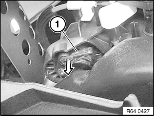

Desenganche la palanca de ajuste (1).
O9BDQPi
Desconecta la conexión del enchufe (1). Desbloquea la transmisión del actuador (2) y alimenta hacia atrás.
Nz7RhYq
Instalación:
Si es necesario, alinear el eje para la solapa del reposapiés y la transmisión (véase la ilustración).
