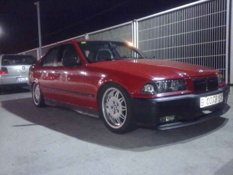

  29. Hard_Driver
    Hard_Driver Forista
    19 Oct 2008
    1.170
    9
    El paraca delantero de M3 lo has pintado o te venia asi?
    Esque es algo que me gustaria ponerle algun dia, pero sin pintarlo ni nada...
  30. martin-uy
    martin-uy En Practicas
    28 Dic 2009
    136
    rubi (barcelona)
    asi vino de san ebay.de y asi se kedo, hasta q se pinte el coche...:descojon::descojon::descojon:
