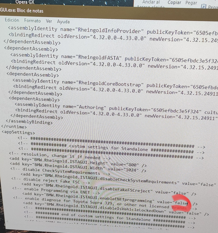

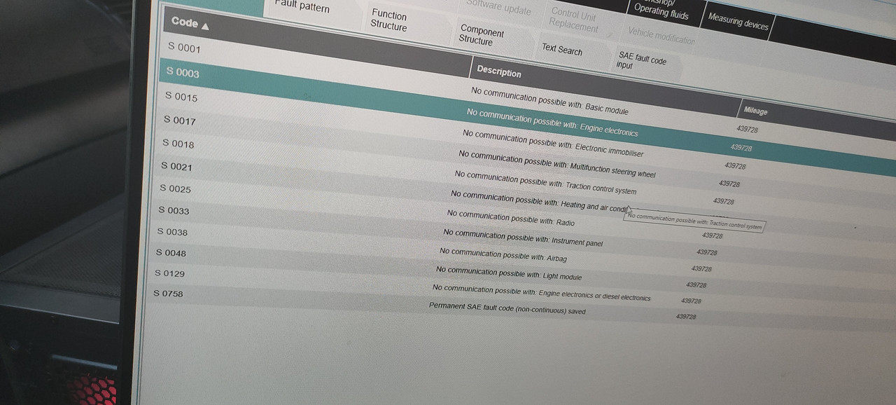

Hola, pues trato de borrar un error que me sale después de cambiar los inyectores, el otro día estuve trasteando un poco con el ista pero no logré codificar el mapa de la bomba.Básicamente quiero codificar el mapa de la bomba porque me tiembla mucho la zona de la correa de accesorios y fue después de cambiar los inyectores. Llevo un mes sin poder mover el coche, estoy ya desesperado. Los inyectores los compré ya limpiados con ultrasonidos, fueron desmontados y la resistencia del maestro era correcta.
Parece que no consigues conectar con las centralitas.
Que cable usas y donde lo estas conectando? Vano motor o habitaculo?
el cable de el kdcan lo estoy conectando desde el puerto del vano del motor, he conseguido borrar todos los fallos menos 1, pero no me deja codificar el mapa de la bomba al seguir saliendo el fallo de la radio en rojo creo, cuando procedo a entrar en la opción de --- pump characteristic map--- me sale incorrect vehicle status
Es raro que te deje borrar errores y a la vez te marque errores de conexion en los modulos.
