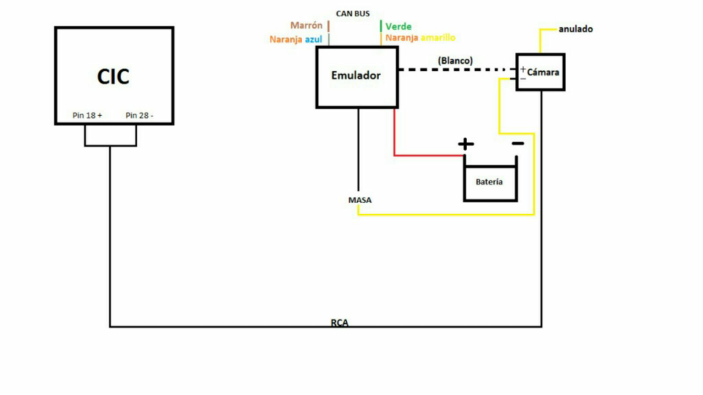

    Bueno, ya he dado un paso adelante.
    Estuve revisando toda la instalación y me percaté de que no tenía correctamente hecha la conexión entre emulando y cámara.
    Concretamente la tenía así
    Siguiendo los esqueletos que encontréis por la red, la modifiqué y ahora está así
    Después del citado cambio, ya he conseguido que el emulador funcione correctamente, ya que al insertar la marcha atrás ésto es lo que se ve en la pantalla del navegador
    Es decir, se ve por lo menos el cuadrado en negro dónde tendría que aparecer la imagen la cámara.
    Es un paso adelante, pero ahora tengo que averigüe por qué no se ve la imagen.
    He pensado en probar con un monitor, que coja la imagen directamente de la cámara para descansar que sea ésta la que esté fallando, aunque no se me ocurre dónde encontrar un monitor con entrada de rca.

  28. INVITADO25
    INVITADO25 Guest
    Alimenta la cámara a luz de marcha atrás
    El problema lo tienes en la alimentación de la cámara diría yo
    A kyfran le gusta esto.

  30. INVITADO25
    INVITADO25 Guest
    Yo he llevado emulador y con ese blanco que trae de alimentación nunca me iba
    Alimente a bombilla y perfecto por eso por probar no pierdes nada
