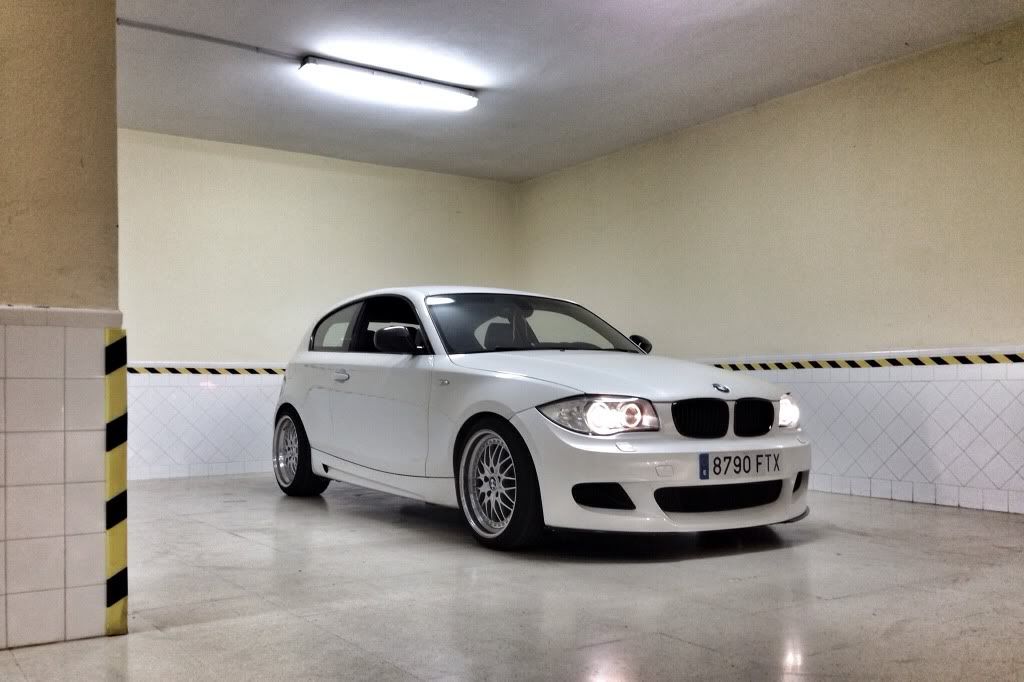

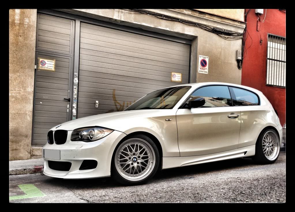

    Pues nada ya las tengo puestas, al final cambie de medida de neumáticos y fui un poco mas bestia. Mañana os enseñare mas fotos con luz. Pero de momento os dejo un adelanto:
    A Barbinski y 4dr14n les gusta esto.

    Que medidas has cojido al final?
  28. SolidCoupe
    SolidCoupe En Practicas
    15 Abr 2008
    560
    307
    A 1780km del Ring
    335xi N54
    delante 215 40 R18 92Y y Detras 245 35 R18 93Y

    Quedan muy bonitas, aunque yo quizás si caben hubiese puesto las cuatro en 8,5 pero fuera mi opinión quedan muy guapas, enhorabuena que las disfrutes.
