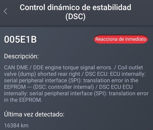

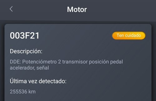

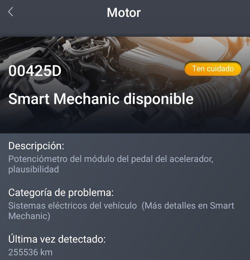

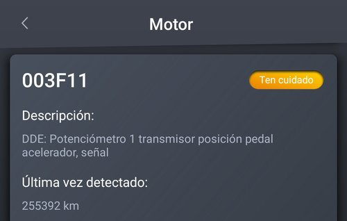

Después de 230km sin dar fallo, hoy nada más coger el coche y salir de casa saltan los siguientes fallos según Carly:
Los tres primeros que pongo de reacción inmediata. Me llama la atención que no cuadran con los kilómetros que tiene el coche...
Se os ocurre algo?? Alguna idea??
