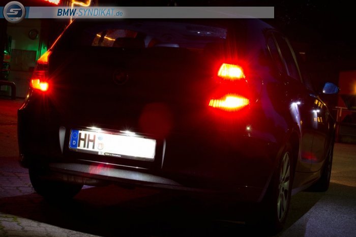

Así es como encienden los pilotos no led al poner posición:
Esto es en posición con el coding del brico y con la modificación de la línea de que ha dicho [mention]jormi [/mention] para que me funcione la luz de freno.
Las de arriba no se encienden. Niebla funciona por lo que las bombillas están bien.
No se que línea activaría las de arriba como posición.

Aquí tienes foto de mi coche con posición:
Como ves, enciende abajo y arriba. Luego si frenas, enciende con más intensidad la de abajo. Y si pones niebla, enciende con más intensidad la de arriba.

Así serían las luces según pilotos.
Pilotos No LED:
Pilotos LED:

Así es un no led con posición encendidas:
