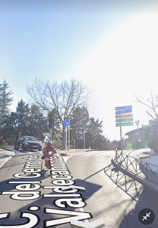

Ayer, llevando el Juke de mi señora madre, clavó frenos él solito, porque se pensó que chocaría con unos peatones que estaban en la acera. Vaya susto me pegó el cabr*n, y menos mal que no llevaba ningún coche pegado detrás.
149.814
360.443
Subía por esta cuesta, y había dos chavales hablando en esa isleta que se ve arriba. El coche no tiene en cuenta que al llegar ahí, la calzada hace curva hacia la derecha, y se piensa que te los vas a comer.
