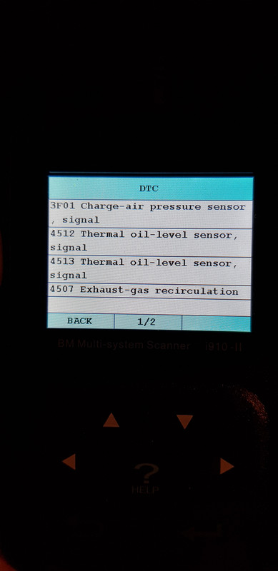

    - Vuelvo a casa, cojo el icarsoft y veo que tiene un montón de averías. Prefiero borrarlas ya que pueden haber muchas anteriores.
    - Vuelvo a salir a probar y saco nuevas averías generadas, trayecto recorrido por autocía unos 35km.

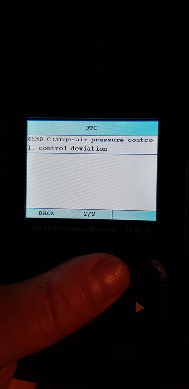

    Os pongo también los fallos que me da después de la segunda prueba de 35 km en el Icarsoft

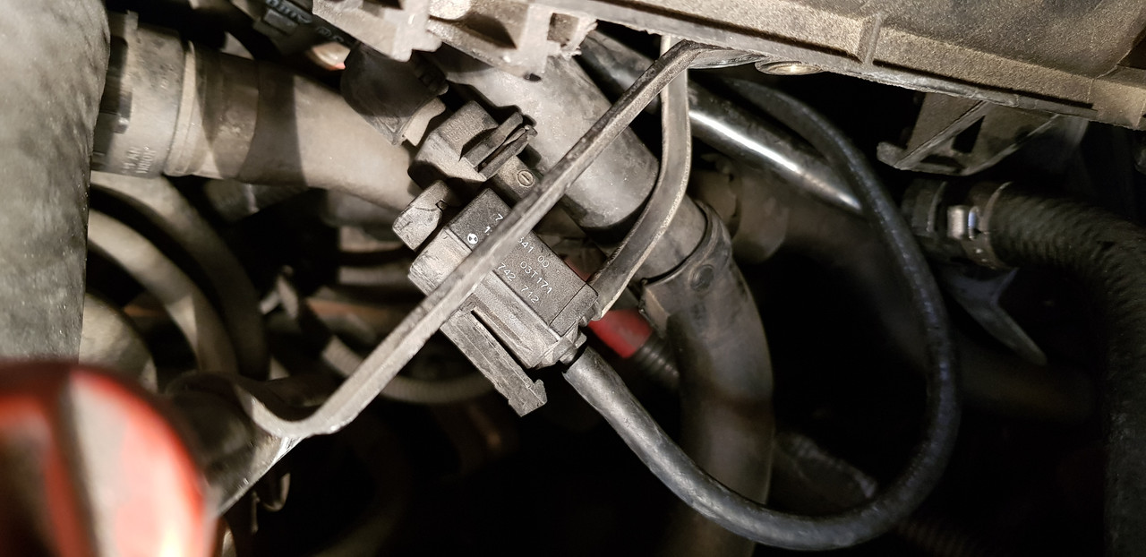

    En esta foto puedes ver el circuito para pilotar la egr
    En esta imagen ves como un tubo va directo al pulmón que controla la varilla de las palometas y otro tubo que va a una electrovalvula. De esta electrovalvula sale otro tubo pequeño que va a otro pulmón del colector de admisión. “””importante””” comprueba que has conectado el sensor de presión del turbo “ver en segunda imagen el sensor 7” y que este esté limpio y no obstruido.
    En esta imagen ves el pulmón que te comento anteriormente que esta debajo en el propio colector de admisión, pilotado por la electrovalvula que está fuera del colector.
    Este es el tramo que va al turbo.
    Y este por último que que sale del depresor del freno al alimentador.
    Todo esto como te comenté tiene un ser un circuito completamente cerrado, no puede existir fugas. Revísalo todo bien y me cuentas.
