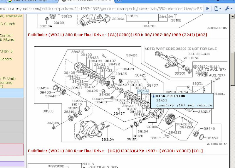

efectivamente, los que llevan la pegatina naranja llevan LSD. alguno debio salir sin LSD, pero muy pocos.
por lo que he indagado puedes poner aceite normal y luego echar un aditivo, o poner aceite para LSD directamente. si usas solo aceite normal perderas la friccion que hace de autoblocante.
esto es un despiece del h233b, que es nuestro diferencial trasero. tambien lo llevan otros nissan como el patrol

Si, eso lo tengo controlado, jeje. Es que le voy a cambiar todos los aceites. Meti la pata con el del cambio que lo compré gl5 y pone que tiene que ser gl4, yo pensaba que gl5 era mejor que gl4 y el de recambios también me lo dijo. Pero resulta ser que no, hay que echarle el suyo. Iré a cambiarlo y que me pida el gl4.
El mío es el 2.7 tdi sr del 99 creo que de abril-junii y en el programa ese que has puesto tu me sale el diferencial con muchos discos, lo que pasa que el programa no va por vastidor.

si tienes la pegaina yo no lo dudaria. en el manual de taller tambien lo pone claro.
el h233b es el trasero y el otro el delantero
