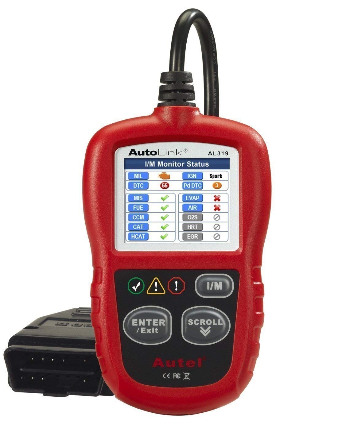

    Llevo varios días mirando programas, app's conectores OBD2 bluetooth/wifi/cable, ordenador, etc. Y me supera todo eso al no tener ni idea.
    Así que navegando di con esta maquina https://www.autel.com/es/Code Readers&Code Scanners/358.jhtml
    Sencilla y valida para lo que quiero. Mirar fallos y borrarlos.
    ¿que opinión os merece por 31€ que me ha costado?

    Gracias por contestar.
    Hoy me ha llegado y al enchufar...no va.
    Esto me pasa por no verificar el conector :muro:
    Mi OBD
    El de la maquinita
    ¿Hay algún modo de adaptarlo? Adaptador o algo.
    Compré este tipo para que me valga con otros coches no BMW.
    Si no me funciona con las Ducato (244) no me vale de nada.
    Al final tendre que tirar de programas y pc.
    Gracias.
    Edito: al final lo mando de vuelta

    Que problema tiene?
    Tienes obd 16 pines y ese es conector obd 16 pines
    Conéctalo que es ese

    Que solo coincidían 4 de los pines y no se podía conectar al coche.

    No. Lo conectaba, iban saliendo cosas en la pantalla y luego "esperando respuesta" del coche.
    Finalmente salía el mensaje de "Error de comunicación, inténtelo de nuevo". Pero de ninguna manera conectaba.
    Probé con el coche parado, arrancado, con la llave en P1 y P2. Pero nada.
    Mi coche es de Diciembre del 2000. Luego he leído que solo funciona con los de 2004 en adelante (diesel).
