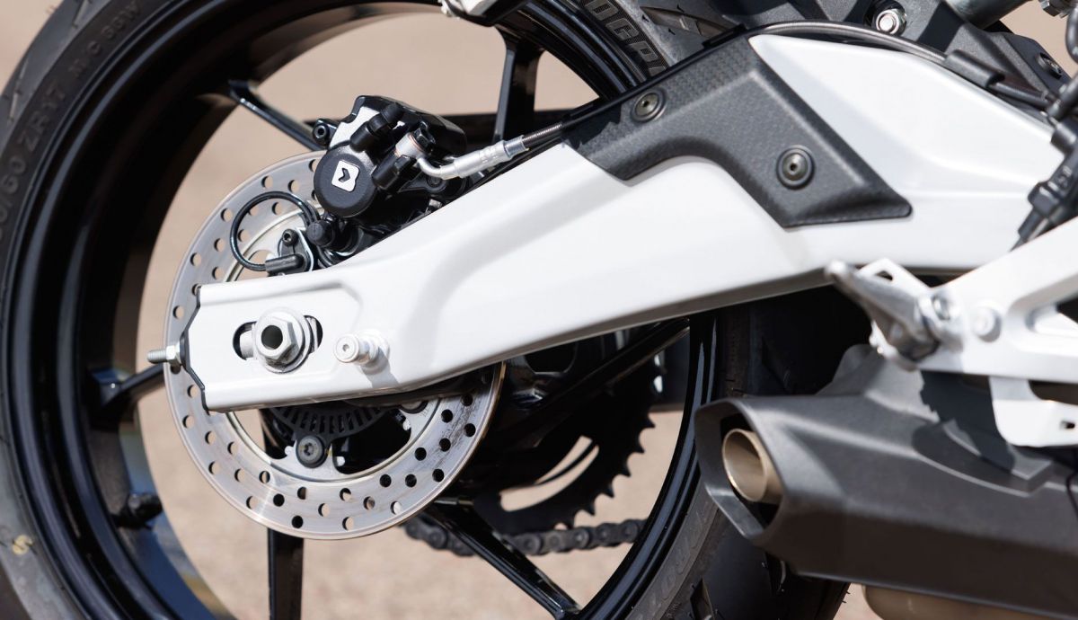

    A la parte trasera del cárter se ancla el basculante de doble brazo de chapa de acero de 1,6 mm de espesor de pared 1,6 mm y 5,6 kg peso. Las suspensiones tienen regulación de muelle en ambos trenes y hay un disco en cada rueda, el delantero el de 320 mm que equipan las RSV desde 2015. La carrocería se parece también mucho a la de la RS 660, con sus cuidados flujos de aire y un sistema que cambia la salida del recalentado por el radiador cuando la moto está parada y funciona el electroventilador, desviándolo hacia abajo.
