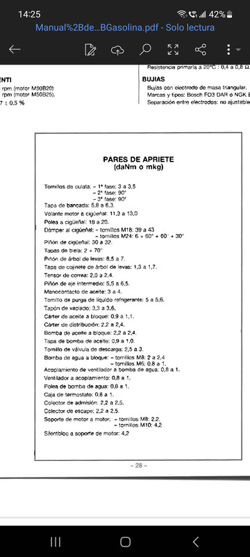

    Una duda que me quedo cuando monte la culata al e36 325i es que en el manual de taller te pone par de apriete de 3 a 3,5 kpm +90°+90° o lo que es lo mismo de 29,4Nm a 34,3Nm.
    En que quedamos ,porque la diferencia es bastante . Porque ponen esos aprietes a elección, si todas deben ir al mismo apriete??
    Es lo que me liaba de los aprietes que te dejan que elijas . Yo la apreté a 34Nm pero me pareció excesivo si volviera a montarla ya que al dar el segundo a 90° note en los 2 centrales como flexaban como un chicle y costaba menos girarlos.
    Luego me una vez montada ,en las instrucciones de la junta victor reinz ponía apretar de 30Nm a 32Nm .
    A cuanto debe ir apretada la culata en un bloque m50, al mínimo de lo que ponen unos 30Nm, al máximo 34Nm o ni una cosa ni otra a 32Nm ??

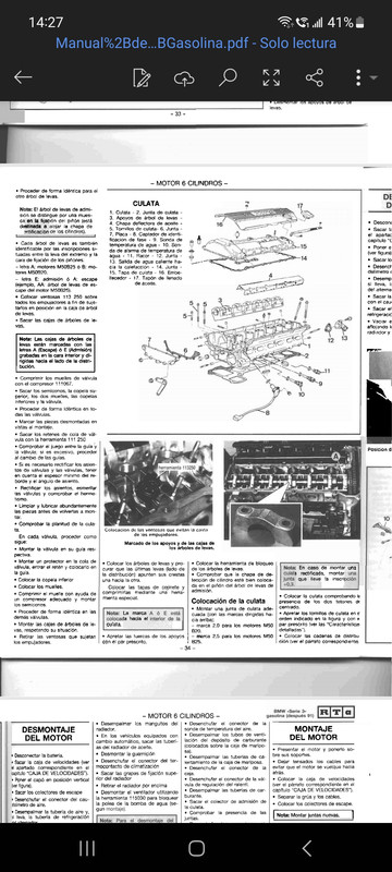

    En el manual solo pone esto:
    A adrianmou le gusta esto.

    Es un manual bentley o similar?

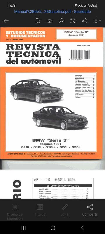

    No se si lo comparte con bentley . Es este y vienen los modelos 316i 318i 318is 320i y 325i

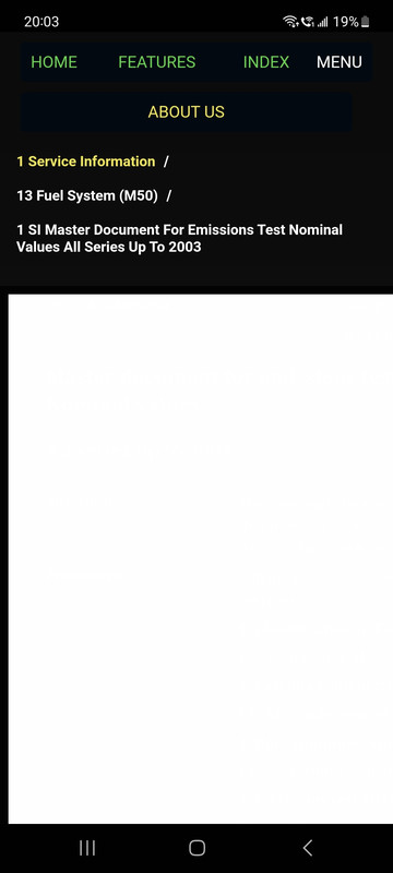

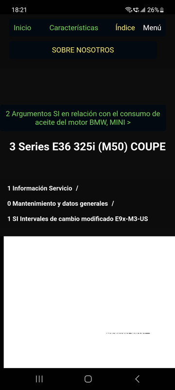

    No puedo ver nada más que información de servicio.

    Dale en los botones menu e index arriba.

    Dandole a index si me salen diferentes apartados pero me siguen apareciendo las páginas en blanco .
    La única que he podido ver fotos es el link que has puesto.

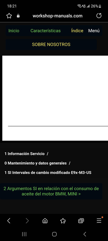

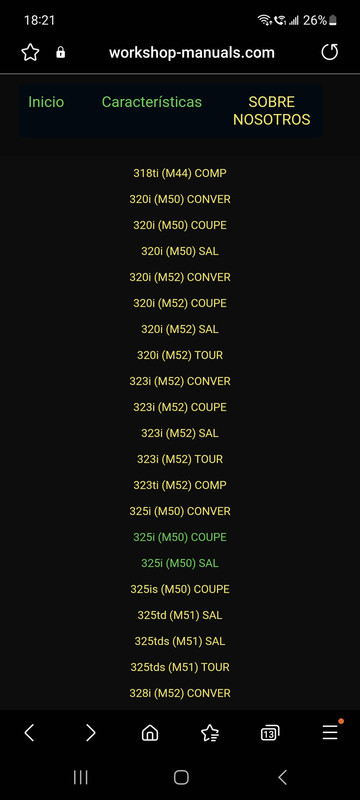

    El apartado culata donde está ??para saber que pone del apriete .

    Quizas es el traductor, a mi me sale en ingles.

    En otro momento te lo miro, no lo encuentro. En el apartado de culata me ponexque está cubierto en el capitulo 11 pero no soy capaz de encontrarlo.

    Efectivamente son 30Nm + 90°+90° en los bloques de hierro. Lo curioso es que en los bloques de aluminio con lo delicados que son con las roscas el par es aún mayor 40Nm+90°+90°.
