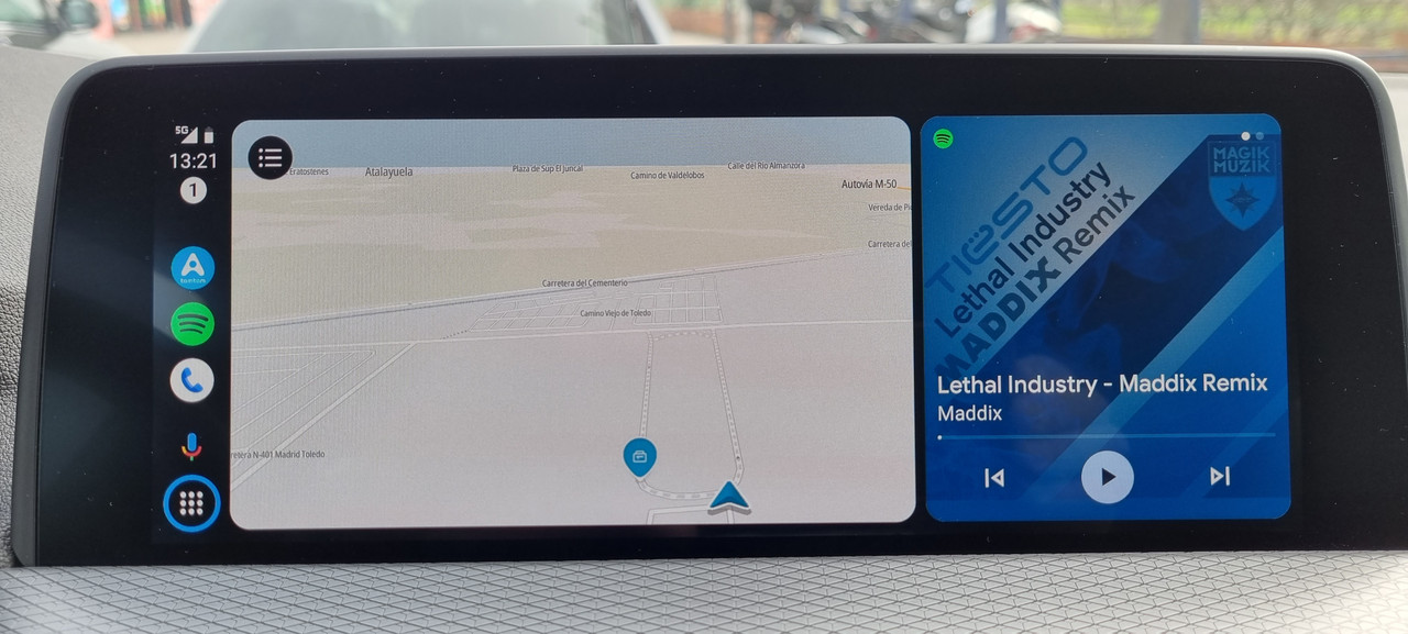

    esta es la nueva versión de Android Auto, Coolwalk
    https://www.bmwfaq.org/threads/alguien-con-android-auto-coolwalk.1039360/
    [​IMG][​IMG][​IMG]

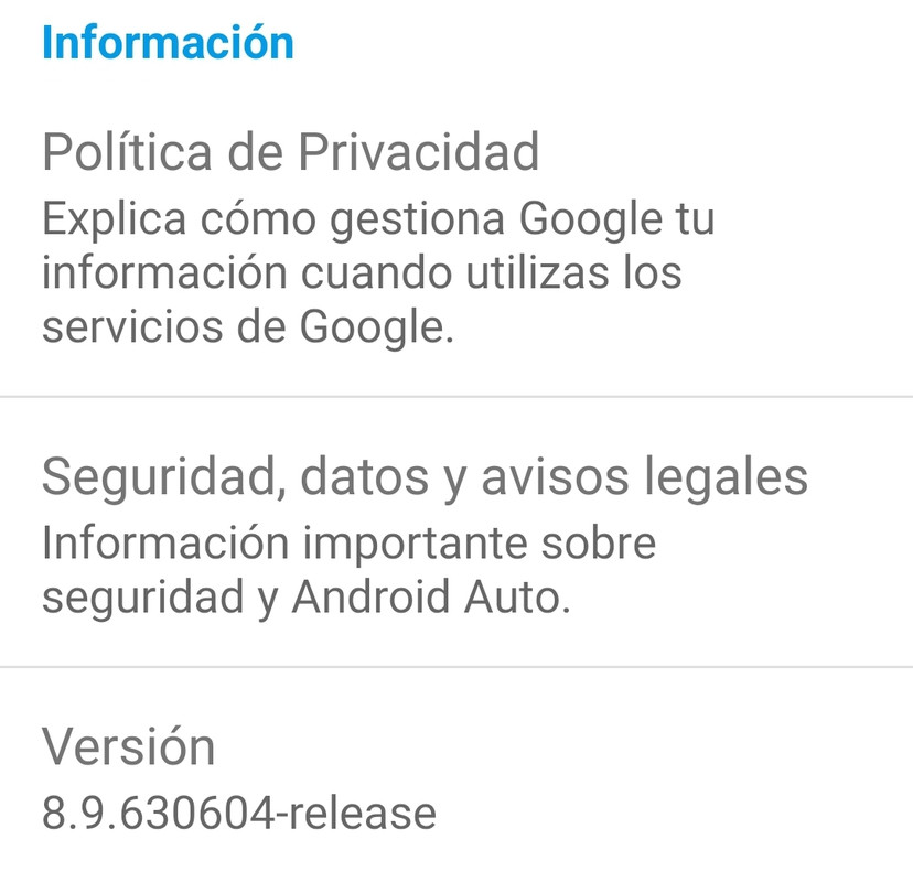

    Del enlace que has puesto me he descargado ésta versión de android auto y de momento el problema que tenia de conexión se me ha solucionado.

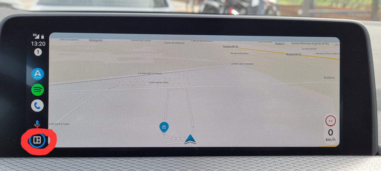

    Me autocito.
    Comprobado lo de la pantalla completa con android auto 8.9.630604_release para el navegador tomtom Amigo y con Maps
