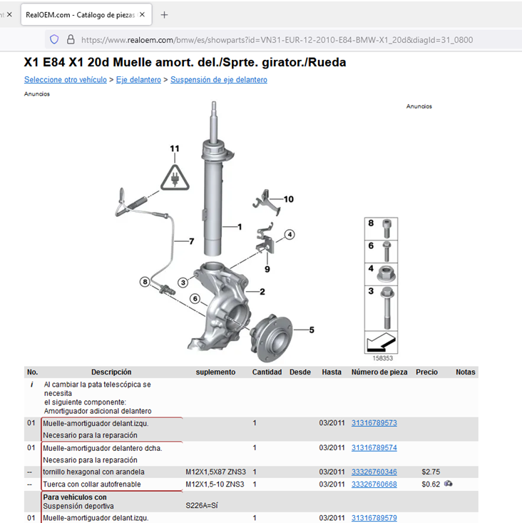

Buenas tardes, los amortiguadores delanteros de mi BMW X1 E84 están empezando a fallar. Noto saltos en la dirección en curvas de velocidad 60 km/h cuando las cojo un pelin por encima.
Llevo un motor 2.0d balancea, además esta empezando a gastar por fuera.
La cuestión es que he encontrado una página con el despiece y el número OEN es 31316851335 y en as páginas que frecuento para recambios ninguna me lo da. Sí es cierto que ponen que es compatible con mi coche, pero hay tanta variedad que no me fio.
Alguien sabe que amortiguadores lleva.
Muchísimas gracias.

Si entras en la página RealOem y pones el mes y año de fabricación te sale algo como esto: y verás en azul el código de la pieza.

Muchas gracias compi, esa página la encontré de casualidad y es u puntazo.
Lo que no he probado es en introducir esos datos.
Lo pruebo de inmediato.
