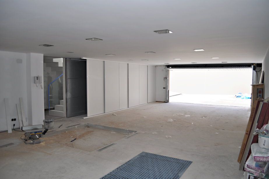

    Yo es que sólo tengo 2,30 de altura en el garage que me estoy haciendo....y con 1 metro de altura me es suficiente para trabajar los ejes y poco más. Pero tuve la brillante idea de hacerme un foso para poderme meter debajo del coche.
    He hecho un lecho preparado para poner el elevador.Lo del fondo es el foso tapado con una rejilla que soporta 3000kg.
    la altura es bastante baja
    y ya voy amueblando con mesa taller

    j*der!!
    Me marcho a vivir contigo! XDDD Qué pasada de espacio, me dais envidia, pero de la mala, la que corroe y todo eso!! Mi sueño, un taller grandecito para mis chapucillas y mis pinturejas... joer, que pasada!

    Que pasada, asi quiero poner yo el galponcillo de casa el dia que lo acabe
