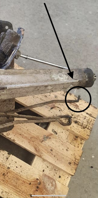

    Yo te puedo decir lo que le pasaba a mi Ford capri. Creo que llevaba 3 varillas q se veían si te tirabas al suelo, pues una de ellas, no me acuerdo si era tercera cuarta, se soltaba xq llevaba una grupilla que se había perdido y la tenía cogida con un trozo de alambre. 18 años tenia. Me tiraba al suelo, juntaba la varilla, retorcía el alambre y a seguir de fiesta…:floor:
    He encontrado una foto.

    Os cuento cómo bien dijisteis era la varilla una pieza barata pero que fue difícil de encontrar , entre pitos y flautas se tiro el coche un mes en el taller hasta dar con una empresa que la hiciera medida . Me hizo recordar lo fácil que es dar con repuestos Mercedes/BMW y lo puñetero que es en los alfa .
