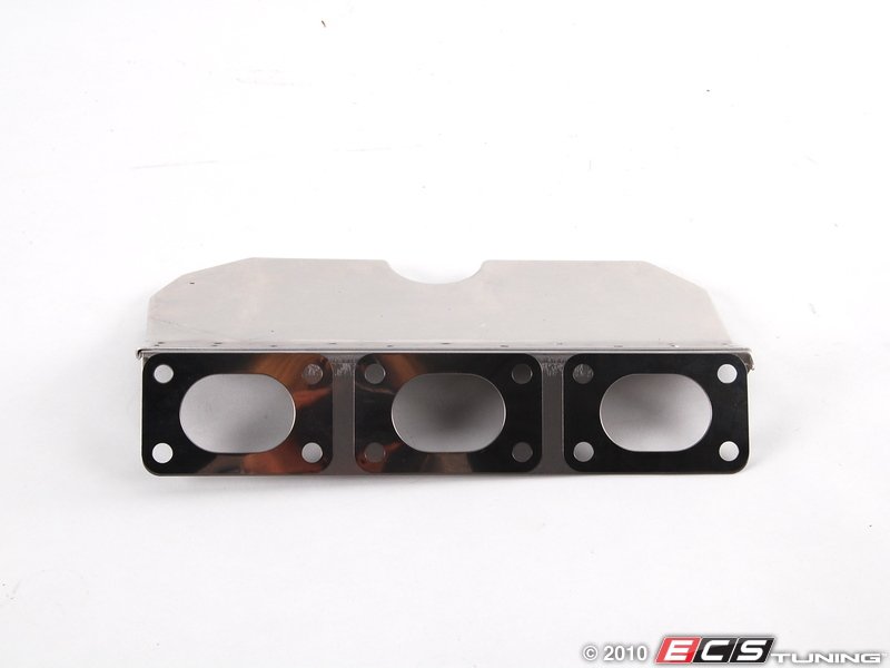

    He visto que para el m50 hacen unas juntas/escudo térmico...
    No es mala idea... eso, mas la cinta enrrollada en el colector ya debe hacer algo...

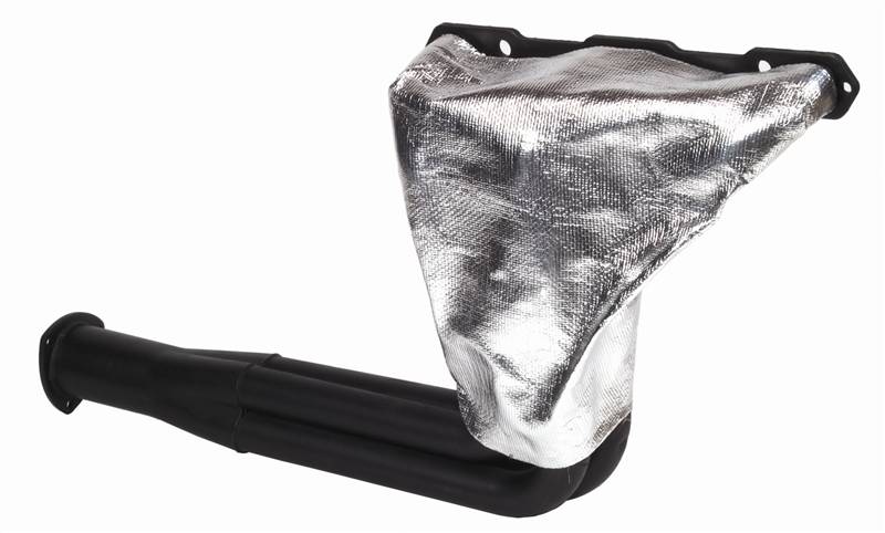

    También existen cosas de este palo:
    O de este rollo:
    Puede parecer un poco mierda pero si funciona, es que no lo es...
