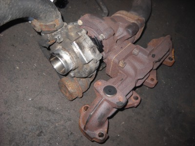

  1. gamepabloracingt
    gamepabloracingt En Practicas
    7 Dic 2013
    35
    bmw e30 318 i
    ya e encontrado el colector de un 318 tds para aprovechar el turbo y el colector
    el problema es donde hacer el agujero para alimentar el turbo el retorno lo tengo claro agujero en el carter y andando
    y como sera a 0.5 bares no necesito reprogramar nada ni cambiar injecciones
    mi problema principal es como alimentar el turbo :(:lloro:[​IMG]

    Donde esta el sensor de aceite sacar la alimentación del turbo poniendo una t o algo para poder rosca otra vez el sensor y sacar la alimentación.

    Mi pregunta es si esos colectores pequeños, y turbo tan pequeño no restringirán el flujo de gases de escape, e incluso el flujo de entrada de aire... obteniendo un motor que solo tenga bajos y medios... asi como generar muchisimo calor en la zona del escape debido a la restricción que provoca.
    No es ninguna afirmación, es un pensamiento mio que ojalá este equivocado...
    Si alguien sabe algo mas, se lo agradeceria mucho.
