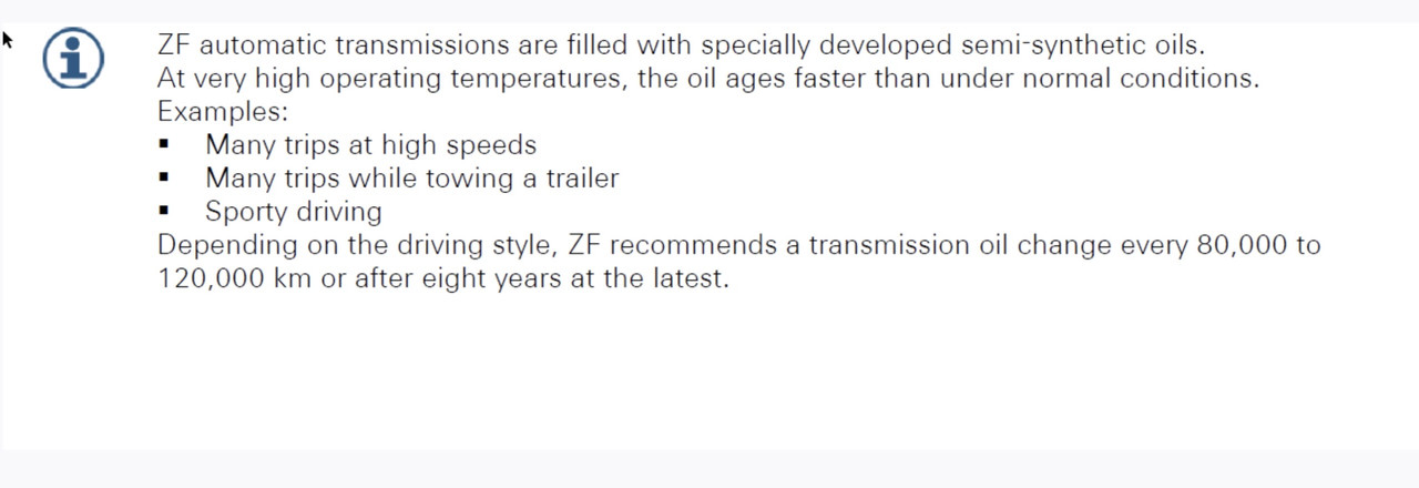

Yo dejaría quieta la caja .. o lo haces a los 60 mil más menos como recomiendan otras marcas .. o ya no la toques .
el fabricante, ZF8, en su web, indica de 80.000 a 120.000 km, o 8 años. hay unos cuantos hilos con los enlaces. pero como siempre, es variable al uso de cada uno.
pero por lo que he ido viendo durante el tiempo, ZF actualiza sus intervalos (alguien viomhasta 150.000)
